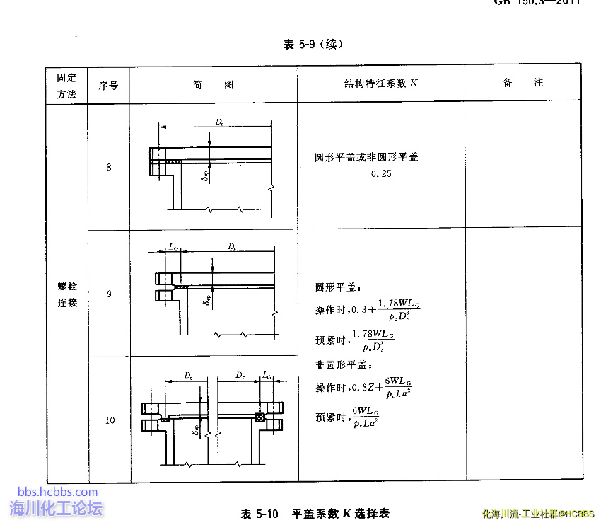

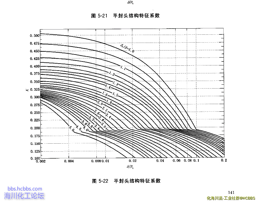

Gb150平盖厚度计算中,标准给的查表最大k值是0.5,而在法兰平盖计算中算出K值为2.3,我想问问K值是否有最大值?比如图的最大值0.5?还是说按公式算出多少是多少?

还有这个K值如何理解它的意义呢?

可以看150释义,K反应的是边缘连接情况对板的最大应力的影响,K的范围(在无螺栓预紧的时候)在(0.188,0.309)之间,对于螺栓的平盖的话因为要考虑螺栓垫片形成的弯矩所以会大于0.309.
