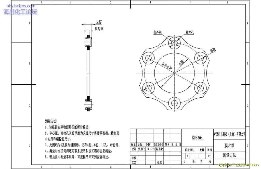

膜片组标准图纸及测量方法
发表于 2017-6-13 17:36:44
膜片组图纸
膜片组图纸
