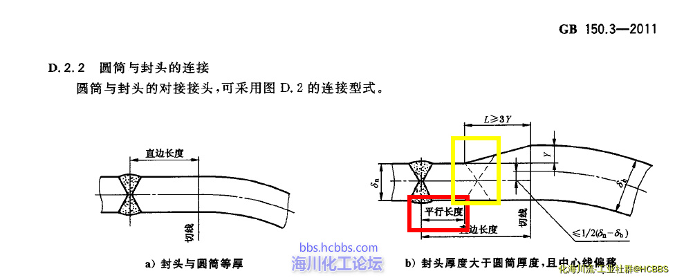

如图:平行长度应该怎么取?虚线交叉线是什么意思?(截取自150设计部分附录D)

平行长度=直边长度-L
虚线没有意义?

下面的 注2:图b,c,对接接头可以位于锥形截面或过渡区,虚线这个可以位于的示意吧

你的意思把封头直边段切掉一部分??

可以位于,表示位于实线和虚线之间都可以

受教了,多谢指点
