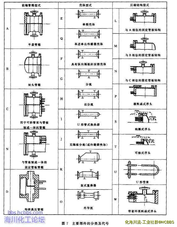

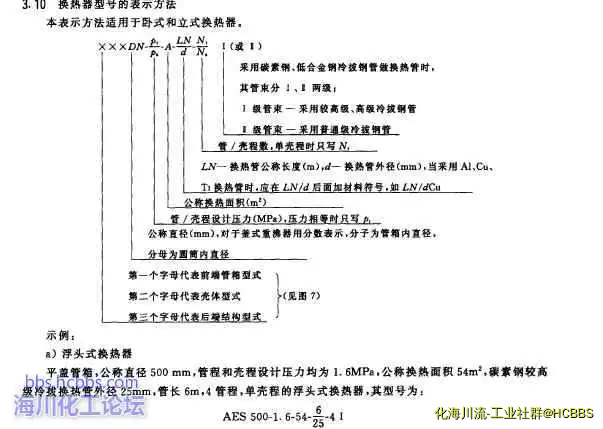

求助:非常感谢!!!型式FR700-130-16-2
    FB600-85-40-4
    YB500-55-25/25-4
    FLB800-170-25-2
以上都表示什么型式的换热器,什么标准里面有这关于这种形式的具体说明?

GBT151

    这部分内容可以看GB151 11页 里边有关于换热器型号的表示方法  根据标准的书写 拿第一个为例 FR(英文之母分别应该是前端管箱、壳体、后端管箱的形式,但是这里的型号我在标准里也对不上,只能找高手来解释了)700工程直径,卷板为内直径,用钢管的话就是外直径-(这两个参数之间还有一个设计压力,这里省略了)-130换热面积-16换热管公称长度-2管程数,壳程是一省略了,具体你再对照一下标准。下标准的话可以去标准分享网(www.bzfxw.com).
发表于 2017-6-9 21:39:58
这是99版的,新版大同小异
发表于 2017-6-12 09:55:41
