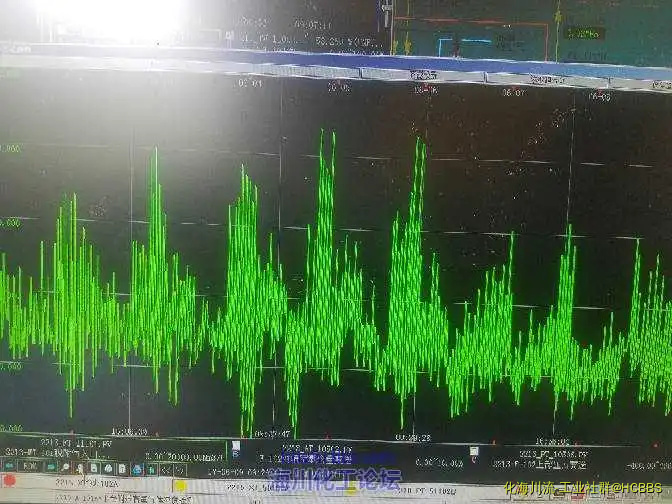

分析一下脱附气为何波动这么大

检查下解吸气缓冲罐的压控阀,逆放、冲洗阀是否有延迟现象

孤独的天蝎VIP会员 VIP会员 | 显示全部楼层       最后访问IP辽宁省
检查是否存在程控阀内漏情况?

检查下程控阀,一般问题都出在那里

旋塞阀门有东西卡主了。活着是阀门里面的塞子紧固螺栓松动,损坏。

逆放气随动调节是否投用且参数设置是否合理,顺放气随动调节是否投用,顺放气冲洗过程是否均匀,逆放气放空调节和解析气出口压力调节PID参数设置是否合理,当然小范围的波动是合理的。

25000Nm3/h催化干气制氢装置

燃料气补脱附气正常吗,解析气罐切切液看看

阀门内漏,或者开的太慢
