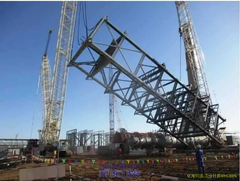

[讨论帖] 大家见过直接吊这个的么?

简介--说实话真没见过!-登录查看全文

简介--为什么不现场組焊呢?-登录查看全文
发表于 2017-6-7 08:52:20
各有千秋,具体看是干什么用的了,现场组焊可以减少运输成本和吊装成本,但是人工成本有所增加。  详情 回复 发表于 2017-6-7 09:24
工厂预制后,直接吊装。 哪种更好呢?  详情 回复 发表于 2017-6-7 09:02

简介--wlf1234 发表于 2017-6-7 08:52 为什么不现场組焊呢? 工厂预制后,直接吊装。 哪种更好呢?-登录查看全文

简介--怎么看见左上的图钢缆都已经不得力了-登录查看全文

简介--wlf1234 发表于 2017-6-7 08:52 为什么不现场組焊呢? 各有千秋,具体看是干什么用的了,现场组焊可以减少运输成本和吊装成本,但是人工成本有所增加。-登录查看全文

简介--吊装成本和现场组焊的成本哪个高?核算过没有?-登录查看全文

简介--见过小型的钢结构平台吊装~~没见过这么大的,用履带吊~~于甲方而言,很方便,厂家制作,吊装即可,感觉这会是以后建厂的一个发展方向~~也算是撬块化吧~~ ...-登录查看全文

简介--见过太多了,如此施工的好处有几点。1、减少高空作业,降低危险发生概率。2、地面预制或工厂预制进度非常快。3、整体一次吊装就位,降低施工费用。像减压塔、常压塔、分馏塔等大型设备都走梯现在基本思路都是整体或 ...-登录查看全文

简介--没见过,预制好后在吊,有好有不好,通常是边做框架边设备就位,万一设备先到,框架还没预制好,不是影响施工进度吗。个人认为框架简单的可以先预制再吊,复杂的框架还是现场做比较好。 ...-登录查看全文

简介--见过。现场制作完成后直接吊起来。,-登录查看全文

简介--我公司吊过,直接吊几十米的塔-登录查看全文

简介--我们都是现场阻焊的。没见地面预制再吊起来的。-登录查看全文

简介--是啊,多是在现场阻焊?有什么特殊呢?还是与指点点比较近,安排好起吊时间是比较省钱的-登录查看全文
