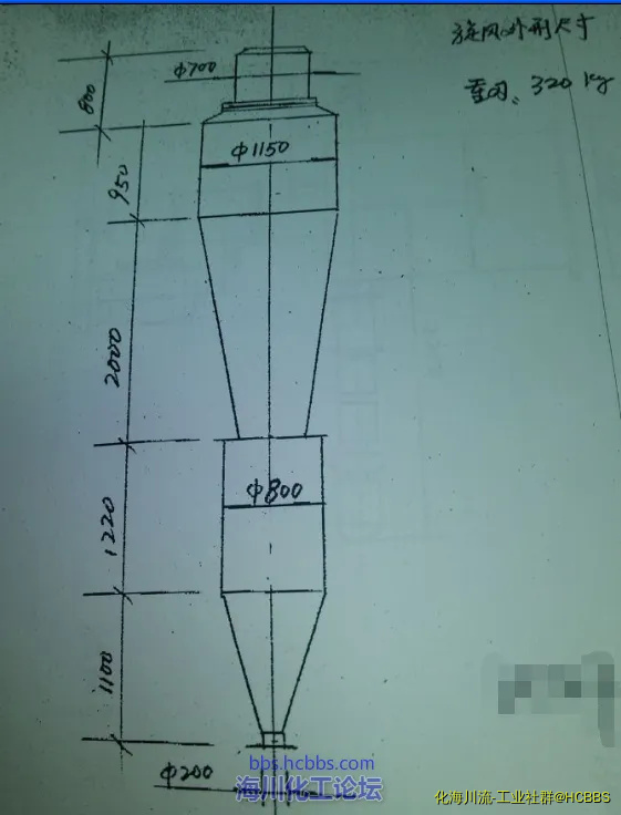

旋风分离器无法清洗,有死角,怎么办?我们是从顶上引一股自来水进去,但是这样有死角
谁有好点儿的技改结构

没有其他好的办法,只能在侧面开孔安装人孔。

在外面做一个环管,环管分出一些支管插进旋风分离器,进行喷水清理

除了人孔或者设备法兰,条件允许且能实现的话试试蒸汽吹扫

有死角的地方多装一个喷口

我们设计的旋风都在中间设计清洗喷头的,你那样只是水流过设备,肯定有死角

中间设计也会有死角吧  请上图?
