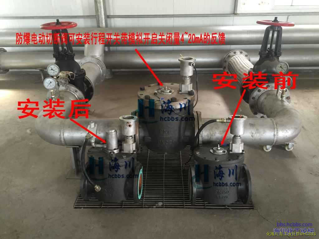

电动切断阀有DCS控制阀门开、关、停的指令和DCS指示阀门开、关显示,那么是否可以要求电动切断阀带模拟量4~20mA的反馈?
可以的话需要增加什么配件?费用如何?
电动切断阀和电动调节阀是两种不同的阀,还是同一个阀功能全包括,根据需要接相应的信号即可?

没有明白 切断阀为什么要求增加模拟反馈信号

你这个是带中停的电动执行机构吧,买的的时候附带上带中停功能即可,如果需要反馈阀位加个模拟电路板可能就解决了!!!!!!!!

一般带中停的都要加模拟反馈的,不然你不知道他停在哪个开度。

防爆电动切断阀可以安装带模拟量4~20mA的反馈行程开关(阀的开启、关闭量显示)
