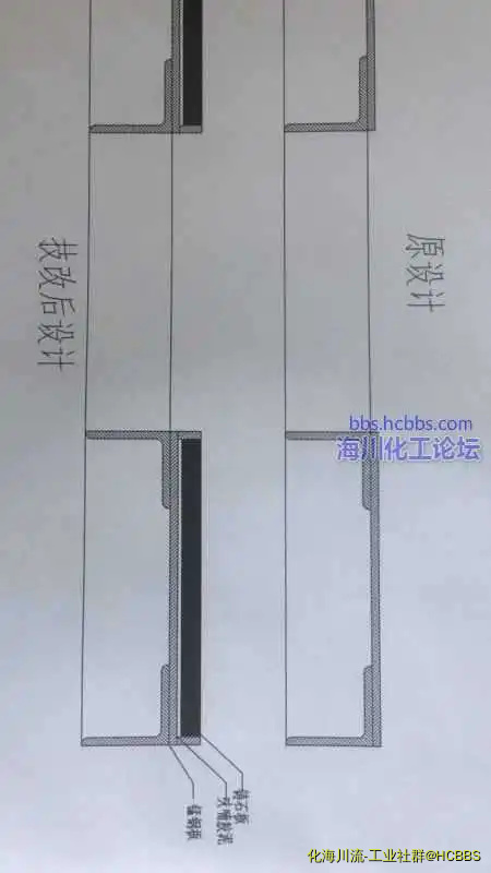

快乐部落VIP会员 VIP会员 | 显示全部楼层       最后访问IP河北省
快乐部落 发表于 2017-7-30 18:37
我的晾焦台改造之刮焦底板改造
1、技改名称:对晾焦台刮焦底板搞糟
2、技改原因:焦炉晾焦台刮焦底板大部 ...
登录/注册后可看大图
发表于 2017-8-2 10:53:14

1、名称:火炬长明灯燃料气由液化石油气改为水煤气
2、技改原因:我单位火炬长明灯长期使用液化石油气作为燃料气,每年需用1000吨以上液化石油气,成本非常高。而本单位作为合成氨厂,本身自产的水煤气也可作为燃料气。
3、技改流程简图;
4、技改后的效果:2016年8月技改完成后,在系统正常运行过程中,火炬燃料气均使用自产的水煤气,在系统停车期间或开车过程中,火炬燃料气切换为液化石油气,从近一年使用情况看,效果很好,压力稳定。一年中液化气耗量不到200吨,每年可节约液化石油气约800吨,节本成本300多万元。
发表于 2017-8-16 11:39:18

1、名称:渣水调节阀后管线改造
2、技改原因:渣水中含有固体颗粒,且在调节阀处压力降高(40bar),造成调节阀后异径管、弯头等磨损严重,运行过程中易泄漏,检修必换管。
3、技改流程简图;见示意图
4、技改后的效果:2016年3月技改完成后,降低了阀门后的流速,经过测量管道壁厚,未见明显减薄现象。
发表于 2017-8-22 08:38:08
