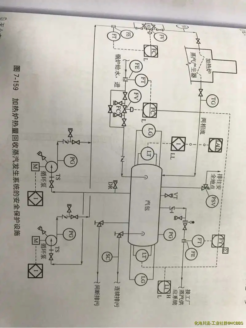

如题,附图是加热炉热量回收蒸汽发生系统的安全防护设施,很清楚详细的管道及仪表设置,供参考!

jacques0920 | 显示全部楼层       最后访问IP北京市
两台泵一用一备么?
发表于 2017-6-5 15:57:42
是的呢  详情 回复 发表于 2017-6-5 16:06
flying00hs + 2 积极参与
flying00hs楼主 VIP会员 VIP会员 | 显示全部楼层       最后访问IP上海市
jacques0920 发表于 2017-6-5 15:57
两台泵一用一备么?
是的呢
发表于 2017-6-5 16:06:00
