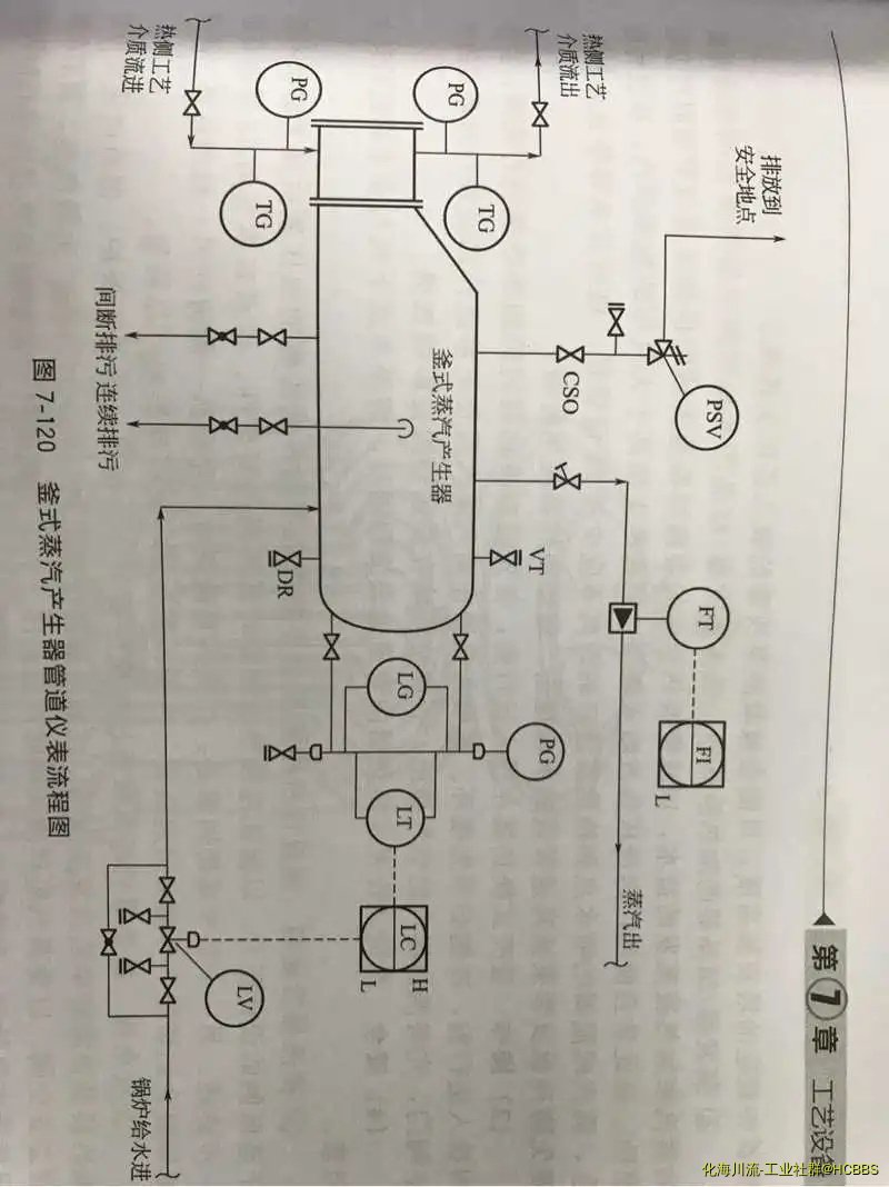

[求助] 釜式蒸汽发生器管道仪表流程图
1.7K |2
flying00hsVIP会员 VIP会员 | 显示全部楼层 |阅读模式       最后访问IP上海市
如图所示,加深影响和了解,顺便想问问连续排污线一般在液面以下多少距离的位置设置?

一般安装在汽包中心线下200到300MM处!也就是蒸发面以下100-200MM处

连续排污和间歇排污量一般定为多少?
