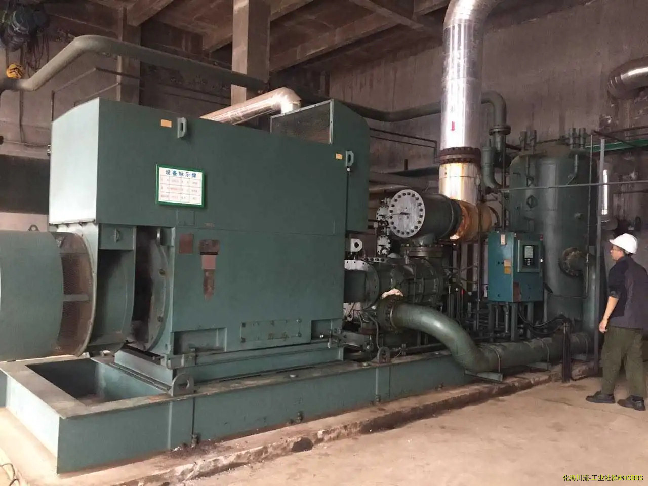

       约克丙烯盐水机组,长期稳定运行与山东某石化企业,使用约克RWFII856压缩机组,R1270制冷剂。主负荷为冷凝HCL提供冷量,蒸发温度为-34℃,制冷量为3250KW;旁路负荷用于冷却乙二醇,蒸发温度为-5℃,制冷量2700KW,机组采用6KV电机驱动。      大家有接触过冷冻机组的么?能描述一下自家机组的运行情况与可靠性么?
