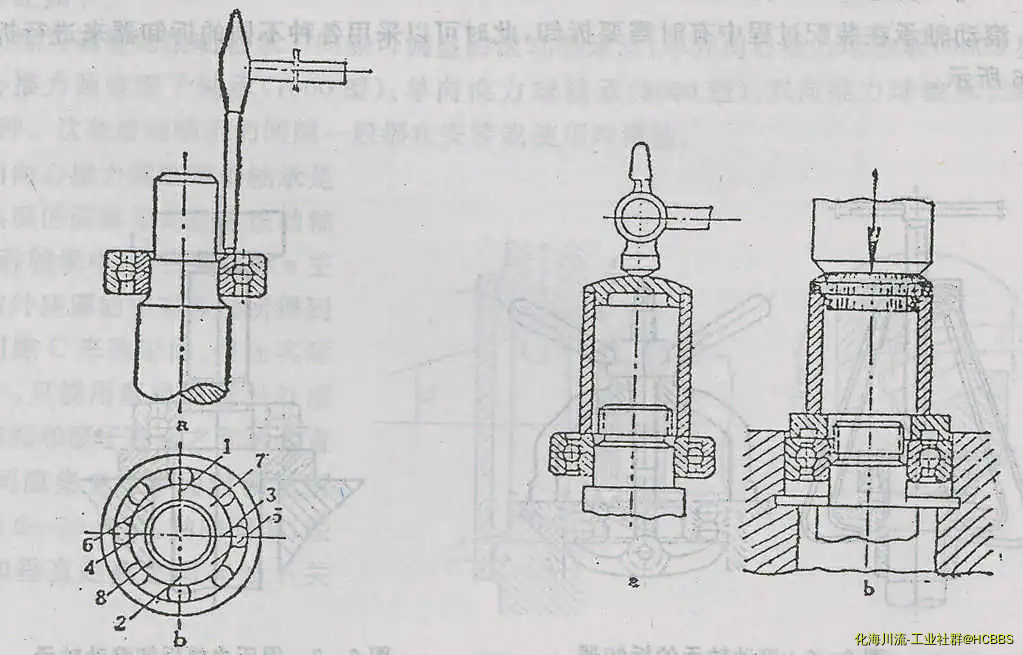

2、  滚动轴承的装配应根据轴承的结构,尺寸大小和轴承部件的配合性质而定。但不管用什么方法,轴承装配时,其作用力应直接加在紧配合的座圈端面上,不能通过滚动体传递力量,否则会在轴承工作表面造成压痕,影响轴承正常工作,甚至会使轴承很快损坏。
6--3利用铜棒和手锤装配滚动轴承6--4利用套筒装配滚动轴承
a-锤打方法;b-锤打顺序                 a-锤打法;b-压人法
当滚动轴承和轴颈或轴承座孔的过盈较小时,可以采用压入法装配;当过盈较大时,则可采用热装法和冷装法装配。将滚动轴承装配到轴颈上或轴承座孔内的最简单的方法是利用铜棒和手锤敲打的方法,如图63所示。手锤应按一定的顺序对称地进行敲打,而且一定要打在带过盈的座圈上,否则会打坏滚动体或破坏间隙。此外,还可以利用软金属制的套筒借手锤打入或压力机压人,如图64所示。滚动轴承采用热装法装配时,先将轴承放在加热装置中用机油加热,如图65所示t加热温度一般不超过100℃,最高不超过120℃,以免轴承回火而使硬度降低。加热后迅速取出,套装在轴颈上。
