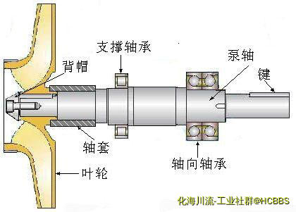

第三章       离心泵的主要零部件
第一节 离心泵转子
转子是指离心泵的转动部分,它包括叶轮、泵轴、轴套、轴承等零;如下图1—9所示。
1、叶轮
l 叶轮是离心泵的做功零件,依靠它高速旋转对液体做功而实现液体的输送,是离心泵重要零件一。
l 叶轮一般由轮毅、叶片和盖板三部分组成。叶轮的盖板有前盖板和后盖板之分,叶轮口侧的盖板称为前盖板,另一侧的盖板称为后盖板。
l 按结构形式,叶轮可分为以下三种。
l (1)闭式叶轮叶轮的两侧均有盖板,盖板间有4—6个叶片,如图1—10(a)所示。闭式叶轮效率较高,应用最广,适用于输送不含固体颗粒及纤维的清洁液体。闭式叶轮有单吸和双吸两种类型。双吸叶轮如图1—11所示,适用于大流量泵,其抗汽蚀性能较好。如图1—10 (b)。这种叶轮结构简单,制造容易,但效率低,适用输送含较多固体悬浮物或带纤维体。
l (3)半开式叶轮这种叶轮只有后盖板,如图1—10 (c)所示。它适用于输送易于沉淀或含固体悬浮物的液体,其效率介于开式和闭式叶轮之间。
l 离心泵叶轮的叶片有圆柱形叶片和组曲叶片两种。圆柱形叶片是指整个叶片沿宽度方向均与叶轮轴线平行,图1-10所示的叶轮叶片均为圆柱形叶片。
l 叶轮的材料,主要是根据所输送液体的化学性质、杂质及在离心力作用下的强度来确定。清水离心泵叶轮用铸铁或铸钢制造,输送具有较强腐蚀性的液体时,可用青铜、不锈钢、陶瓷、耐酸硅铁及塑料等制造。叶轮的制造方法有翻砂铸造、精密铸造、焊接、模压等,其尺寸、形状和制造精度对泵的性能影响很大。
2、泵轴
l 离心泵的泵轴的主要作用是传递动力,支承叶轮保持在工作位置正常运转。它一端通过联轴器与电动机轴相连,另一端支承着叶轮作旋转运动,轴上装有轴承、轴向密封等零部件。
l  泵轴属阶梯轴类零件,一般情况下为一整体。但在防腐泵中,由于不锈钢的价格较高,有时采用组合件。接触介质的部分用不锈钢,安装轴承及联轴器的部分用优质碳素结构钢,不锈钢与碳钢之间可以采用承插连接或过盈配合连接。由于泵轴用于传递动力,且高速旋转,在输送清水等无腐蚀性介质的泵中,一般用45#钢制造,并且进行调质处理。在输送盐溶液等弱腐蚀性介质的泵中,泵轴材料用40Cr,且调质处理。在防腐蚀泵中,即输送酸、碱等强腐蚀性介质的泵中,泵轴材质一般为1Crl8Ni9或1Crl8Ni9Ti等不锈钢。
3.轴套
轴套的作用是保护泵轴。轴套是离心泵的易磨损件。轴套表面一般也可以进行渗碳、渗氮、镀铬、喷涂等处理方法,表面粗糙造度要求一般要达到Ra3.2μm—Ra0.8μm。可以降低摩擦系数,提高使用寿命。
4.轴承
轴承起支承转子重量和承受力的作用。离心泵上多使用滚动轴承,其外圈与轴承座孔采用基轴制,内圈与转轴采用基孔制,配合类别国家标准有推荐值,可按具体情况选用。轴承一般用润滑脂和润滑油润滑。
