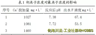

    文章结合化学沉淀和絮凝沉淀,在钙盐沉淀的基础上,从配合不同铝盐混凝沉淀以及碱的种类等多种因素上考虑,对福建某化工厂含氟废水进行小试实验,发现采用NaOH调节废水pH,以CaCl2作为沉淀反应剂并辅助PAC的混凝沉淀作用,出水氟离子浓度小于4mg·L-1,达到排放标准,效果稳定。

    取一定量的含氟废水,氟离子浓度为975~1094mg·L-1,pH值2.95~3.23,采用下述方法进行试验:
    用Ca(OH)2调节pH值到中性或碱性,反应1h,投加PAC或Al2(SO4)3等混凝剂反应10min,沉淀2h后测定上清液氟离子浓度。
    用NaOH调节pH值到中性或碱性,加入CaCl2反应1h,投加PAC作为混凝剂反应10min,沉淀2h后测定上清液氟离子浓度。

    石灰沉淀法处理工艺运行成本低,是目前使用最多的处理方法。通过投加Ca(OH)2调节废水pH值,同时钙离子与氟离子形成CaF2沉淀,反应1h后,投加PAC作为混凝剂,投加浓度为400mg·L-1,反应10min后沉淀2h,测定上清液氟离子浓度,实验结果如下表所示:

您的帖子是实验室的内容,对于工业应用没有明显的指导意义。
您至少应用应该作一个中试才能说明问题。

你这个方法,我用NaOH调完碱以后,加入氯化钙,进水8620mg/L的氟离子,出水才21.3mg/L,加了PAC之后一点效果都没有,还不如不加。
