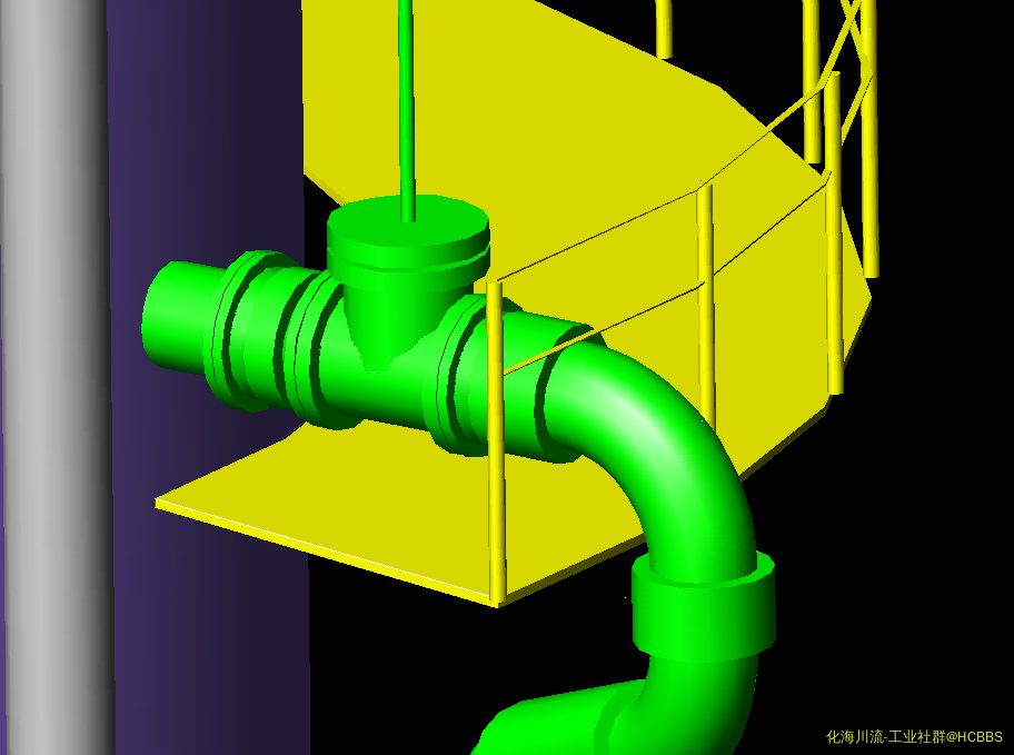

[讨论] 分馏塔上的根部阀哪种连接方式好?

wg10071799VIP会员 VIP会员 | 只看该作者       最后访问IP河南省
简介--第二种,没特殊要求不用加短管-登录查看全文
发表于 2017-5-31 11:48:11
goldliyang + 3 积极参与
3
润土VIP会员 VIP会员 | 只看该作者       最后访问IP陕西省
简介--这个分馏塔管嘴长度可以给设备厂家提要求,不用加短管-登录查看全文
发表于 2017-5-31 11:53:41
goldliyang + 3 积极参与
简介--多一个密封面就多一分泄露风险-登录查看全文
发表于 2017-5-31 13:07:19
goldliyang + 3 积极参与
5
jacques0920 | 只看该作者       最后访问IP北京市
简介--你这连接方式看着好复杂,一般都是法兰的闸阀。-登录查看全文
发表于 2017-5-31 13:21:15
goldliyang + 3 积极参与
6
简介--是PDMS吗?-登录查看全文
