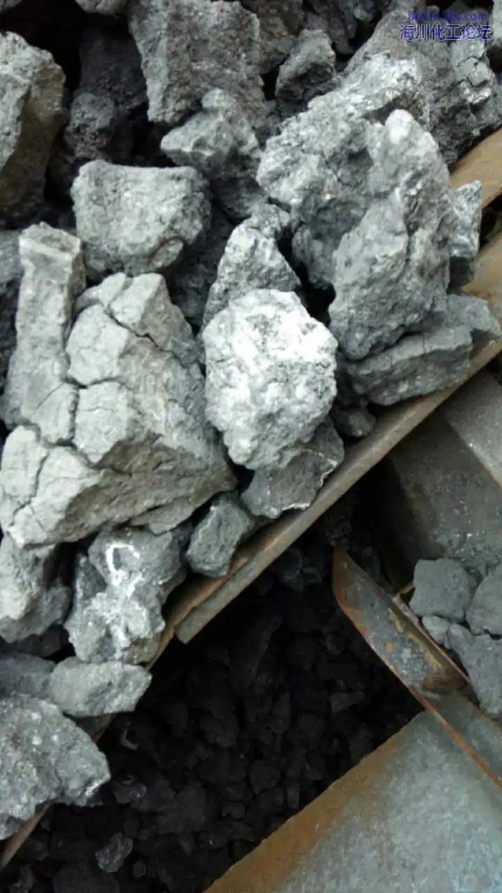

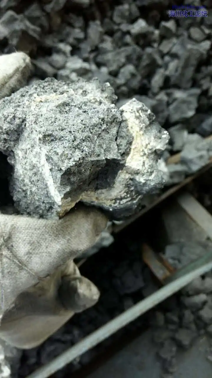

最近烟气脱硫液打进熄焦池里进行熄焦了,现在熄焦后焦炭表面附着一层白色物质,请问各位有没有类似的现象,对焦炭质量会有影响吗?

可能是硫酸盐吧。

如果是用脱硫液洗煤了或是熄焦了就是脱硫液中的几种副盐

蒸氨或污水处理厂加碱加多了,盐析出,在焦炭表面产生的沉淀

居然把脱硫液体打进熄焦池。。。你们胆子有点大。。这就是副盐结晶而已。对冷热强度应该影响不大,但是如果进高炉,副盐结晶貌似会影响钢铁质量啊,再说了除非你们自用这焦炭,如果你是钢厂采购,你会买这焦炭不。

就是铵盐,结晶了

你们烟气脱硫用的什么脱硫剂,氧化镁的话就是这个样子,氢氧化镁溶液蒸干后就是这个样子。
