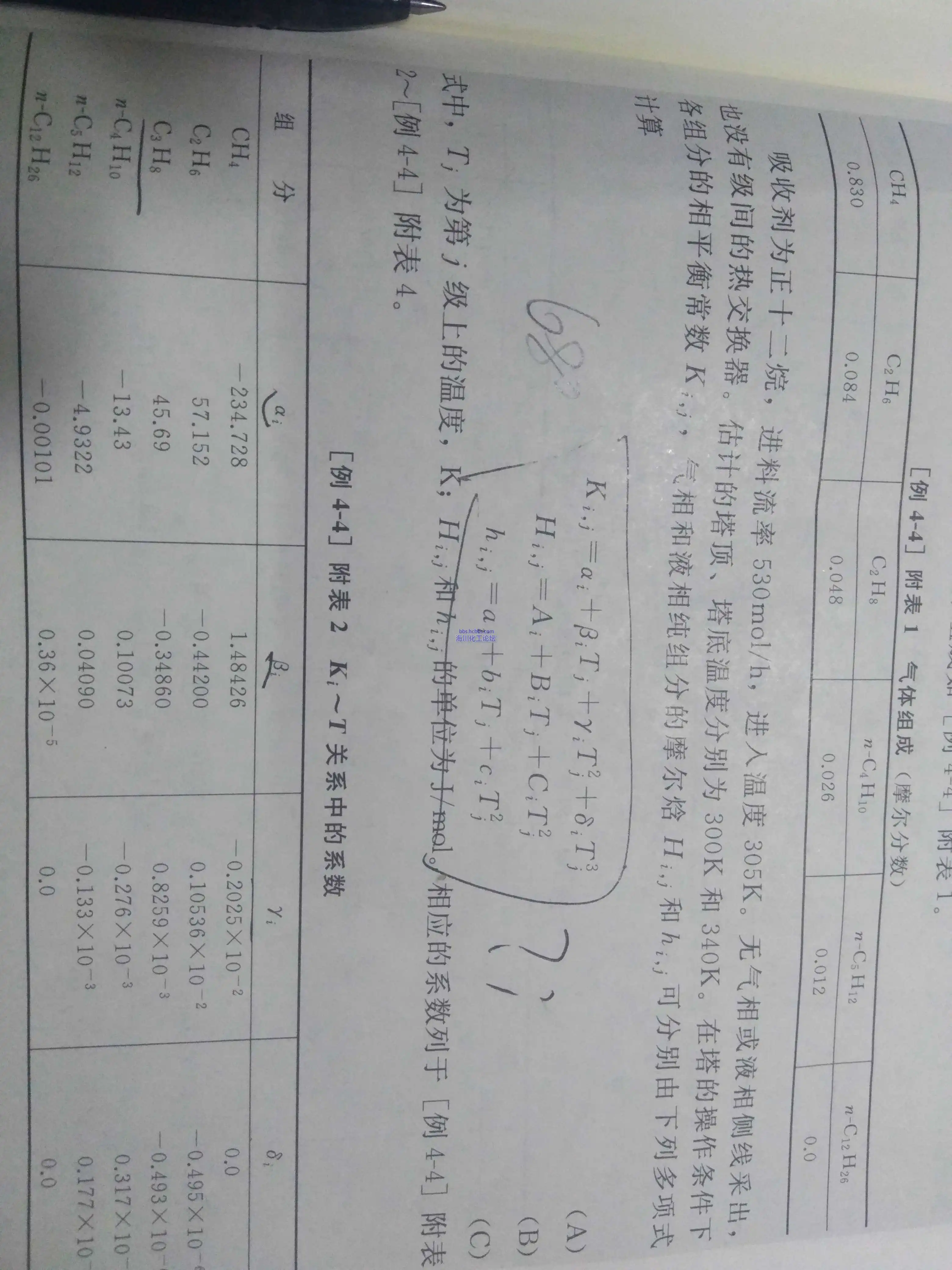

最近在做毕业论文,用同时校正法 (SC法)对精馏塔进行严格计算。
大神们能告诉我 氢气的 在相平衡长常数、气液相摩尔焓多项式的常数是多少吗?(如图的A、B、C、a、b、c。。。)翻了很多资料都没有找到

为什么不去利用软件计算呢?

等压、等容下焓和CP、CV有关系,例如dH=CP×dT,CP的温度表达式可以找到,积分以下,H的系数也出来了
