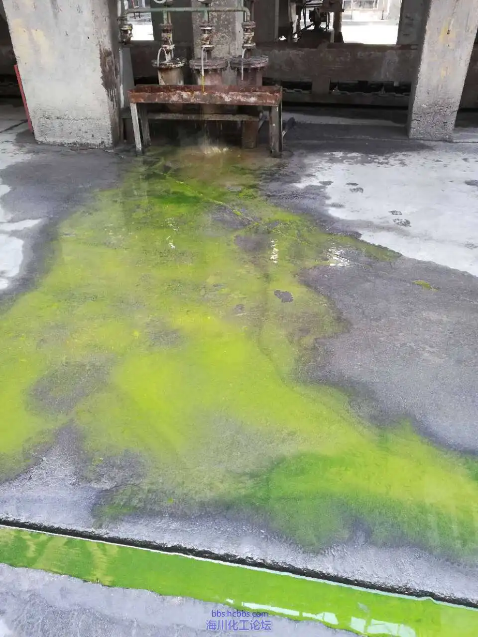

上午锅水取样、排污颜色正常,下午取样发现锅水呈黄绿色,不知道是什么原因?炉子为30t/h、2.5MPa的蒸汽锅炉。

是不是水处理剂过量引起的。

补充说明:炉水碱度2.23mmol/l,pH9.97,PO43+ 43mg/l

运行环境不算好啊!

这颜色还真没见过,化验排查吧,看是原水,炉水的问题

锅水处理是用磷酸三钠+氢氧化钠。
