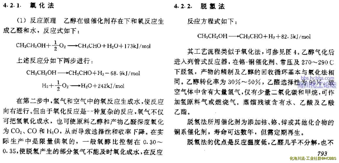

[求助] 生产一吨乙醛需要多少吨乙醇啊?

希望这个对楼主有帮助

理论上无物料损失的情况下。
甲醇C2H6O分子质量 46
甲醛C2H4O分子质量 44
甲醇反应生成甲醛的摩尔比是1:1
甲醛1吨甲醇需要
1÷44×46 = 1.045吨
当然工艺不同原料的损耗不同,实际甲醇量肯定比1.045吨多。
