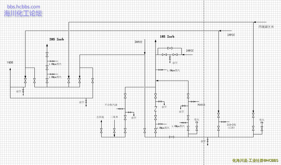

各位朋友请教一下
我用VISIO画完图在visio上看是这样的
VISIO刚画完
VISIO刚画完
然后我插入word里面以后就成了这样
插入word后
插入word后
原来的图就这么小了,而且再从word进入visio后,图片是这样的
WOrd再打开
WOrd再打开
页面变成这样了,求解
以前用别的版本的visio没发现过这个问题,现在换成visio2010就这样了,求大神指导,万分感激
