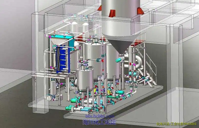

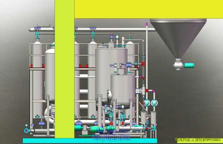

[原创] 前前后后在一个相当有限的空间里面做出的无奈的布局,给点建议,这坑啊。。

布置还算合理,只是间距小点,除非扩大建筑面积。

只能这样了,除非两个上下布置的泵改成左右~~

建筑面积就是绿色那么大,

布置太紧凑了不便于安装,操作和检修

可利用空间有点小

只有这么大空间也是没辙了吧

部分槽改为支耳,增加局部夹层,进一步优化设备布局。也可以适当调整设备尺寸来综合调整设备布局。方法有很多,多想。

有个问题必须给你提醒一下,就是,你的工艺决定设备,设备决定生产,生产决定现场的布置,先后顺序一定要明白,是先有工艺后有厂房,而不是先盖厂房后硬塞设备。

用什么画图都不重要,重点是要符合规范要求,符合后期的各种需求,真正的大师用草稿纸和铅笔就足够了,所以没有必要直接用三维建模,可以先进行草稿概念化的布置,再进行平面布置,最后用三维建模模拟设备的相对位置,而这个主要是检查有无管道的相互干涉问题,设备的干涉问题是不会出现在这个阶段的。而管道的干涉问题一般都可以通过调整解决,只要把平面布置做的合理可行,一般都不会由问题的。

你说的很对,但是这是个在原来厂房一块地方加的一段工艺。也只能按着厂房结构来走了

一排罐子可以考虑横向布置

现在算是完工了,马上开始施工阶段
