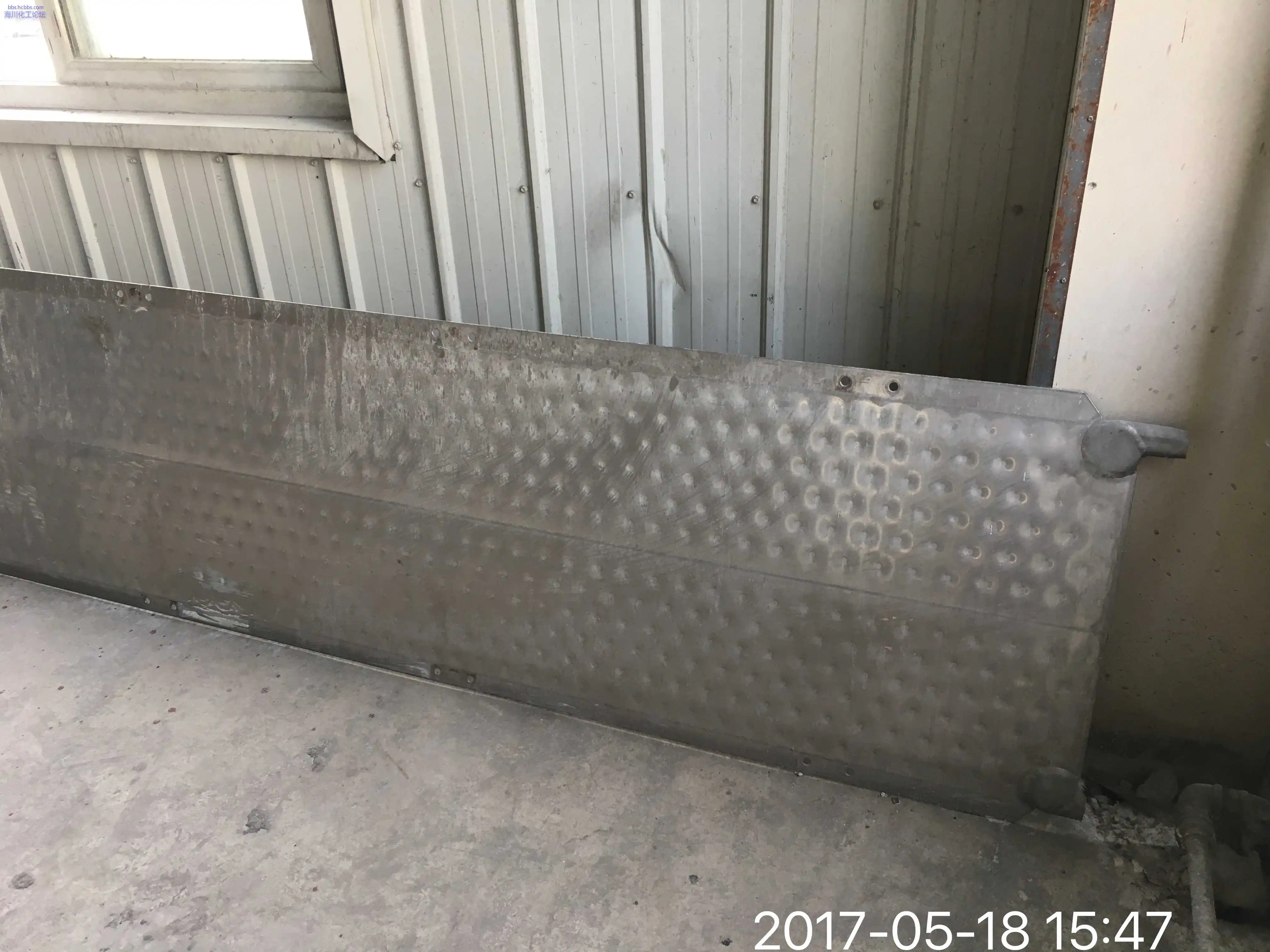

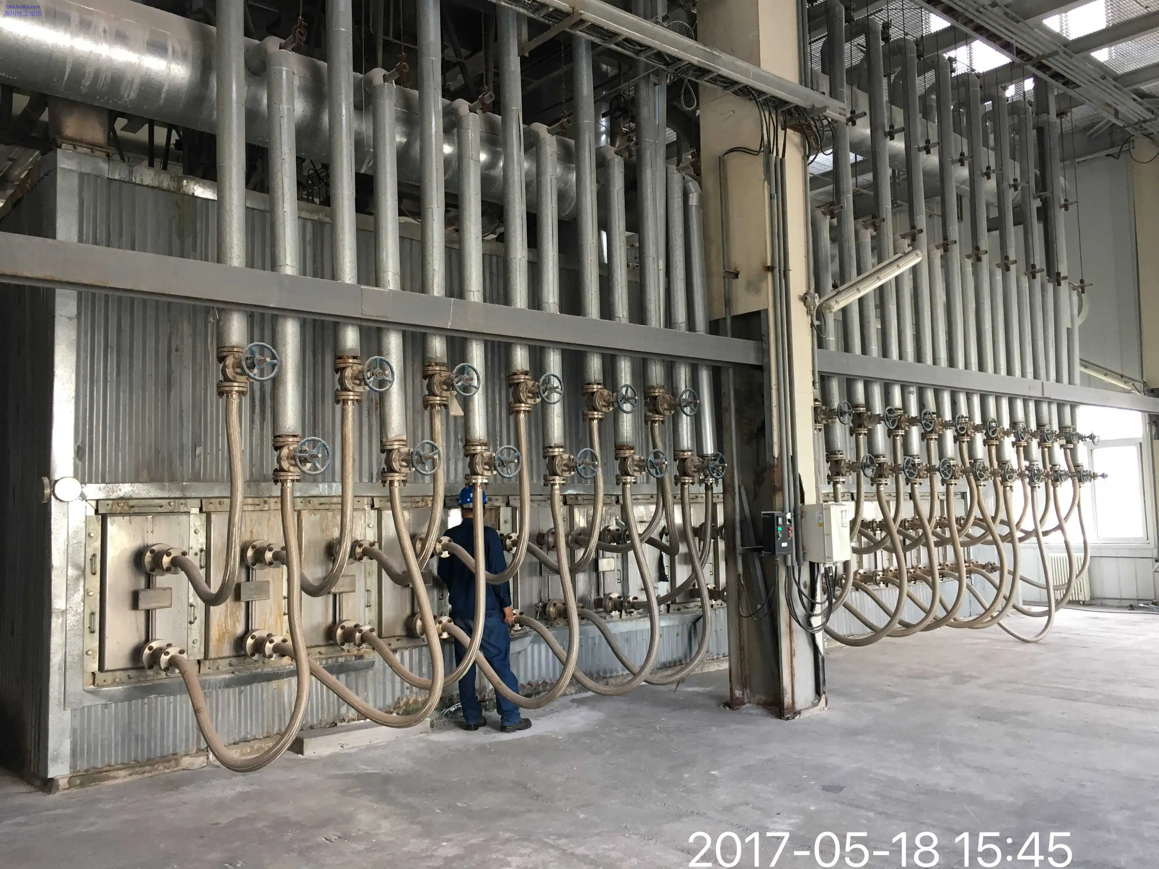

有哪些海友公司采用的是Niro尼鲁内加热流化床干燥器?一般换热板发生泄漏是如何处理的?
发表于 2017-5-19 15:49:28
尼鲁流化床
尼鲁流化床
泄露的板
泄露的板

jacques0920 | 显示全部楼层       最后访问IP北京市
第一次见,这些竖管都是干啥用的?
发表于 2017-5-19 16:30:44
进热水的。  详情 回复 发表于 2017-5-19 16:32

第一次见,这些竖管都是干啥用的?
进热水的。

报备用加热片吧,小的漏点氩弧焊就能焊接,你家的都断裂了,不好维修了。  详情 回复 发表于 2017-5-19 22:40

我家也是漏过,一个是进出口的加热板混合区域,一个是中间焊点轻微漏水 主要还是热水加热器板换的腐蚀。  详情 回复 发表于 2017-5-25 21:34
永不※言棄 + 5 积极参与
zhanghouqing 发表于 2017-5-25 14:13
那家也是这种流化床加热板吗?有出现过泄露吗?
主要还是热水加热器板换的腐蚀。
