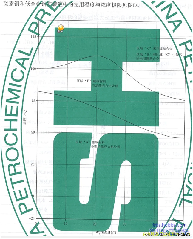

下图源自SH/T3059-2012,附录D
楼主做个参考吧。

lovepdsVIP会员 VIP会员 | 显示全部楼层       最后访问IP北京市
海川高级工程师(荣誉)  |  头衔:  【石油化工管道设计】
参见9楼的附表,如果是操作温度80度 用碳钢不锈钢都挺危险的,抗碱脆能力316L更好些 这个条件确实用衬氟管更好些

nj1952VIP会员 VIP会员 | 显示全部楼层       最后访问IP江苏省
温度80度,浓度32%的NaOH选材
可按SH/T 3059-2012《石油化工管道设计器材选用规范》附录D“碳素钢和低合金钢在碱液中的使用温度与浓度极限”进行选材,且应遵循SH/T 3059-2012第6.3.6条的规定。
