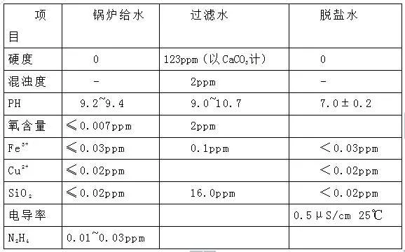

   2.冲洗的介质
   循环水系统可用循环水直接冲洗,脱盐水系统用脱盐水冲洗,锅炉给水系统(包括炉水循环管线)采用脱氧水冲洗。
   对不锈钢的设备或设备内件进行冲洗(以及试压)时,要保证冲洗水中不含氯化物,因为其会使不锈钢产生应力腐蚀而破裂。特别是对氨合成塔内件,要严格防止把水带入塔内而引起应力腐蚀。
     冲洗在常温下进行,当排出水中浊度小于10ppm时可视为合格。
