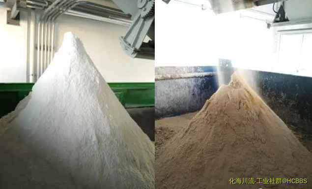

详细运行情况你可以直接与神华包头煤化工公司公用工程中心联系。我要了2张运行产品的照片。分别是:
1、从恶劣的进料水中回收可循环利用的蒸馏液,左起分别为结晶装置的进水、预处理的出水、硫酸钠结晶器循环母液、杂盐结晶器循环母液、产品水蒸馏液。
2、结晶后的出盐结果,左:硫酸钠纯盐,右:杂盐
