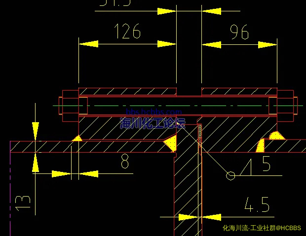

急求!如图所示:本来应该先把法兰套进筒体,然后把管板和筒体焊接好,再焊接法兰的。结果工人没看懂图纸,又没询问设计人员,把筒体与管板的焊接处焊接了法兰,问一下能否在筒体内U型应力释放槽处焊接筒体与管板?壳程和管程的设计压力分别为0.5/0.25MPa,温度140度以内。

不可以

管壳程的压力和温度都不高,怎么法兰的厚度这么厚,为什么要采用这样的结构呢?

槽是根据介质或工况特意设计的结构吗,这样的话填了就改变结构了,如果是普通介质和工况也许可以

先焊管板和筒体,必要时打磨焊缝,再套法兰,使其与筒体连接吧。 粗细实线性好像没分,剖面线方向好像也有点

不可以

把法兰刨下来,重新安装
