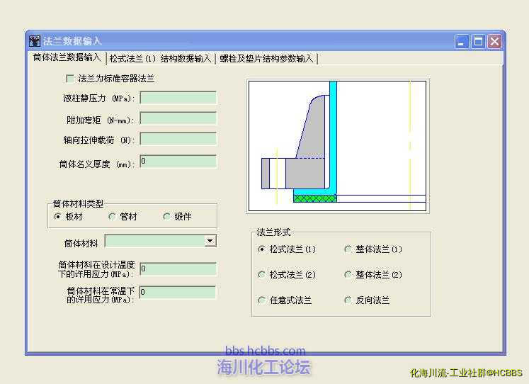

如图:设备法兰计算中, 附加弯矩和轴向拉伸载荷如何计算或输入?谢谢。

有你就输入没有就不用输入。

需要管机专业配合,可以提出这些参数,对于重要法兰连接应做这些参数的输入。如果是塔器连接法兰,可以该处代入SW6计算,能得出这些参数。主要是考虑法兰当量压力的问题。

一般无,塔器或有外在弯矩需要输入。
