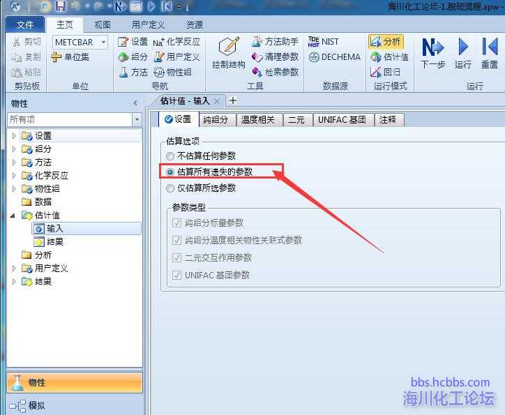

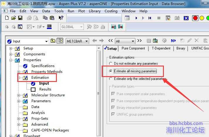

  ****PROPERTY PARAMETER ERROR
      ERRORS ENCOUNTERED IN CALCULATION OF LIQUID MIXTURE PROPS USING
      OPTION SET ELECNRTL FOR GMX
! Calculations stopped because of missing  property parameters
新手模拟脱硫过程,运行是老是卡在这里!大神帮忙看下是什么问题!感激!(去掉pdf后缀就可以打开文件

按照下图所示修改即可
