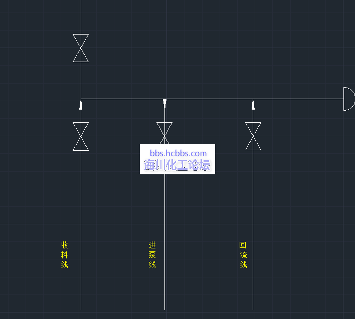

大家看这是我们球罐的现场布置图,我们的回流线上面有限流孔板,回流线与进泵线在丙烯球罐集合管处汇集,我们的机泵是30m^3/h,装置需求量才3--4t/h,所以我们是开着回流线的 从5月12到5月14号期间我们的丙烯泵汽蚀两次,所以我想请教大家分析一下原因 及解决方法  ,我们的泵是立式筒袋泵。

回流线改到收料线上
发表于 2017-5-14 20:16:27
没法改了  详情 回复 发表于 2017-5-15 21:31
LQ198619 + 5 积极参与
DreamWei楼主 VIP会员 VIP会员 | 显示全部楼层       最后访问IP江苏省
gllwxl 发表于 2017-5-14 20:16
回流线改到收料线上
没法改了
