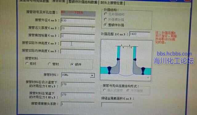

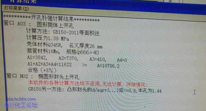

求助高手,图片中sqrt(...)中的是什么内容?为什么会出现这个问题,是我哪里输入有问题吗?

楼主能把输入条件说得清楚一点吗

在封头上开孔,采用接管锻件翻边后与封头对接。

估计开孔直径的小数点错了一位

具体是这样的。直径是4400mm,封头厚度26mm,在封头上开DN600的开孔,由于空间有限,采用管件整锻翻边与封头对焊。

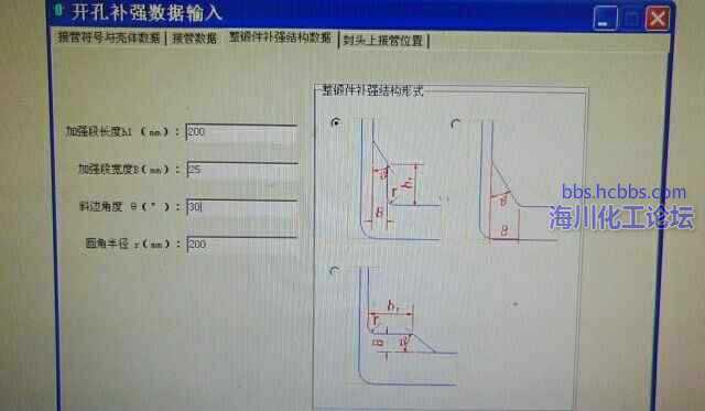

锻管的壁厚有点儿小吧?还有那个圆角半径r是不是有些大?  详情 回复 发表于 2017-5-12 14:29

请看JB4732-95分析设计标准中的10.3,开孔补强设计的另一方法,其中对开孔尺寸的限制条件

另一补强方法,即弹塑性方法对设备条件是有限制的。对楼主的封头上开孔,要求d/sqrt(Diδn)≤0.8; d-开孔直径;Di-设备内径;δn-封头名义厚度
