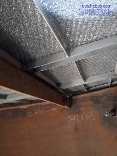

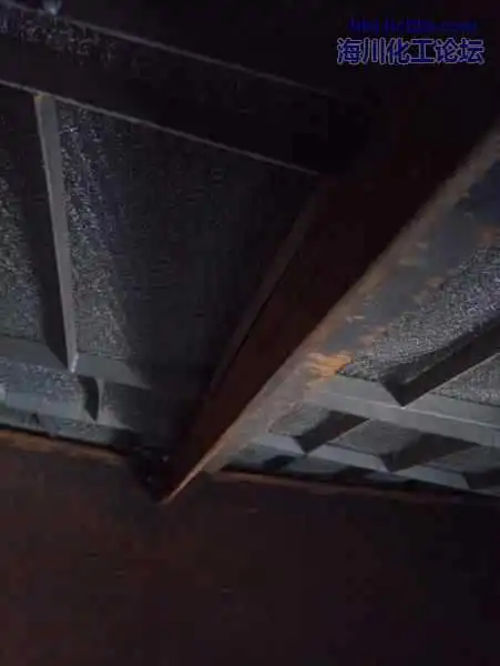

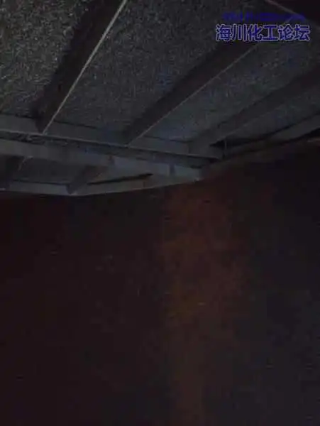

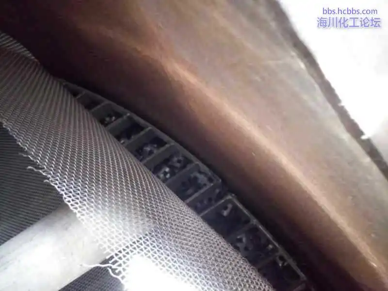

简介--附件1:放破沫网的格栅间距很大,且有明显的焊接痕迹; 附件2、3、4:放破沫网的格栅没有支撑好,后来施工队靠人力拉到了支架上,但是会不会存在生产中再次脱落的情况?安装这种格栅是否有具体的标准? 附件5:填料压盖(即格栅)上方或者是分布器下方的丝网,没有紧贴格栅,如果填料从空隙跑出来怎么办?-登录查看全文

简介--我只能说楼主用的施工单位是三无产品吧!监理也没吧!-登录查看全文

简介--这个要看设计文件是怎么规定的啊,与实际的结构是否相符。-登录查看全文

简介--要以设计图纸为依据进行检查,不然没有依据,制造单位也不认可啊。-登录查看全文
发表于 2017-5-11 09:17:44
是的,看了图纸的,基本都解决了,只有除沫器那部分没有图纸,让施工单位向厂家确认。  详情 回复 发表于 2017-5-15 19:20

简介--肯定没有按照设计施工,这样的偷工减料工程你们会给他验收通过么》-登录查看全文
发表于 2017-5-11 16:11:44
是的,我问施工队的技术员的时候,他才说去找图纸看看,就像小学生拼图一样,跟着自己感觉走。  详情 回复 发表于 2017-5-15 19:19

简介--bt饮水思源 发表于 2017-5-11 16:11 肯定没有按照设计施工,这样的偷工减料工程你们会给他验收通过么》 是的,我问施工队的技术员的时候,他才说去找图纸看看,就像小学生拼图一样,跟着自己感觉走。 ...-登录查看全文
发表于 2017-5-15 19:19:24
12
小小周少侠楼主 VIP会员 VIP会员 | 只看该作者       最后访问IP上海市
简介--taozb 发表于 2017-5-11 09:17 要以设计图纸为依据进行检查,不然没有依据,制造单位也不认可啊。 是的,看了图纸的,基本都解决了,只有除沫器那部分没有图纸,让施工单位向厂家确认。 ...-登录查看全文
发表于 2017-5-15 19:20:12

简介--填料厂家应该有指导安装的人啊,自己搞容易搞砸,我们用上海科富恺的,他们有人现场指导-登录查看全文

简介--简单看这几张图就感觉供应商偷工减料,这个其实多花不了多少成本,关键设备还是用大品牌的合适-登录查看全文
