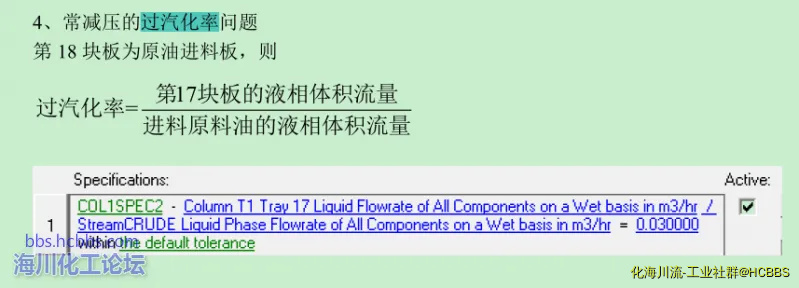

如题,PROii中塔的设计规定如何规定过气化率,请教大神
