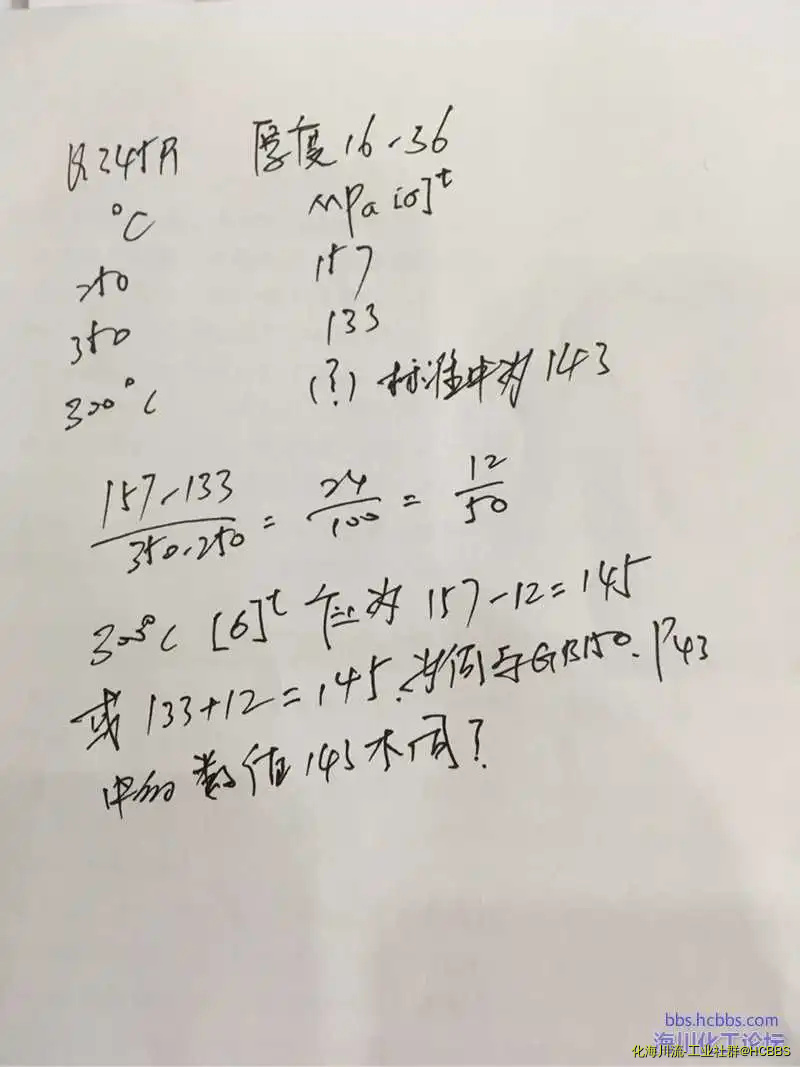

[已解决] 插值法计算许用应力,看看有啥问题!

插值法计算许用应力,看看有啥问题!

你这种想法是不对的  插值算法就是一次曲线的点值   是数据的近似求解    标准里提供的是实验数据得出的 可能是二次 三次曲线 或离散的数

标准上的数据是实验来的,没有线性关系,两个温度之间的值用内插法取值,你用内插法来检验标准的数值,瞎胡闹吗?300度的有数值,查标准就可以,250度到300度或300度到350度之间的用内插法。
