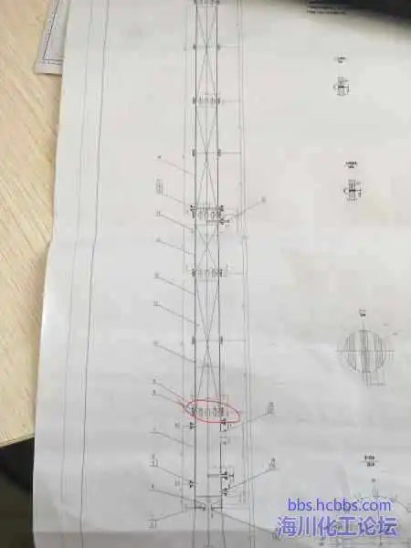

搪瓷塔共9节,每节2m左右 总高度20m,在自下而上(第一节与第二节)(第三节第四节)(第四节与第五节)(第七节与第八节)(第九节与顶盖)连接位置处有分布器,用快速卡子连接,内部有陶瓷鲍尔填料,现在情况是第一节与第二节位置的分布器出现裂痕需要更换,不全部拆除的情况下如何拆除并更换分布器,怎么把填料装回去,下面配图

画圈的地方是坏掉的分布器位置
发表于 2017-5-10 10:49:48
图纸看不清,分布器是怎么和筒体连接的?
发表于 2017-5-10 10:58:59
快速卡子 ,我上传的高清的图片不知道为什么就模糊了  详情 回复 发表于 2017-5-10 10:59

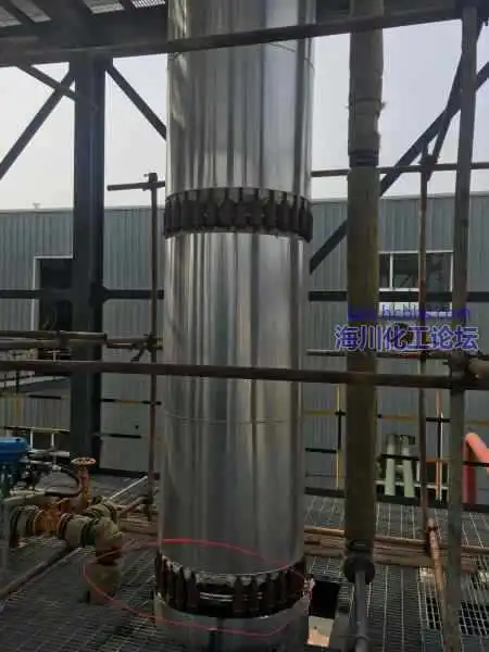

坏掉的分布器位置在二层平台上 一共三层的平台

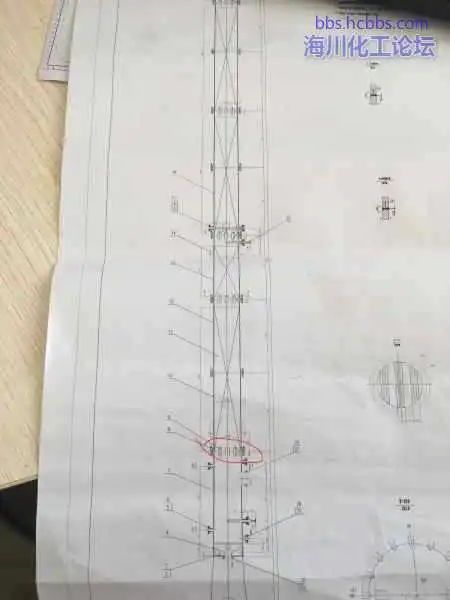

发表于 2017-5-10 10:59:46
沿途的向阳花。楼主 VIP会员 VIP会员 | 显示全部楼层       最后访问IP山东省
看看这个清楚吗
发表于 2017-5-10 11:00:19
还是模糊 这个咋办

顶部的需要吊车掉走,然后修下部的,是想这样吗?
发表于 2017-5-10 11:02:24
吊车吊的话因为是搪瓷设备所以怕磕碰 有没有不需要吊车吊的办法啊  详情 回复 发表于 2017-5-10 11:03

如果填料支撑是连接到筒体上的,可以用吊车吊起上部然后更换分布器。
发表于 2017-5-10 11:05:57
填料没支撑,分布器当支撑了,筒节就跟管道一样,吊起来以后填料怎么回填啊  详情 回复 发表于 2017-5-10 11:09
吊装还是怕筒体变形,搪瓷破裂,不好办。
发表于 2017-5-10 11:09:17
直接在下部用千金顶顶分布器是否可行?
发表于 2017-5-10 11:11:42
没有空隙  详情 回复 发表于 2017-5-10 17:08

没有空隙
发表于 2017-5-10 17:08:32
太湖鱼人 发表于 2017-5-10 13:49
太简单了!做假支撑,用千斤顶顶上去!
可以一试,但是填料怎么回填啊
