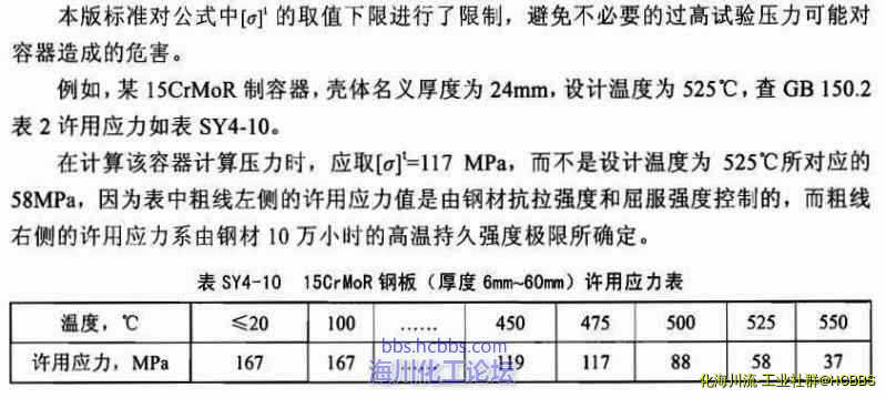

请看GB 150.1~150.4-2011《压力容器》标准释义中的一段话:
