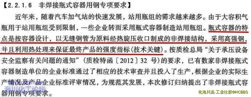

瓶试容器和气瓶是一回事吗?

瓶式容器应该包括气瓶吧

应该不是一回事:
