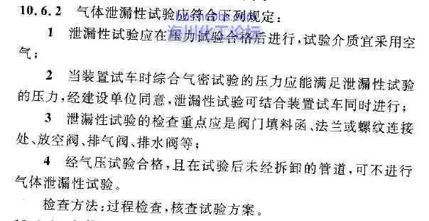

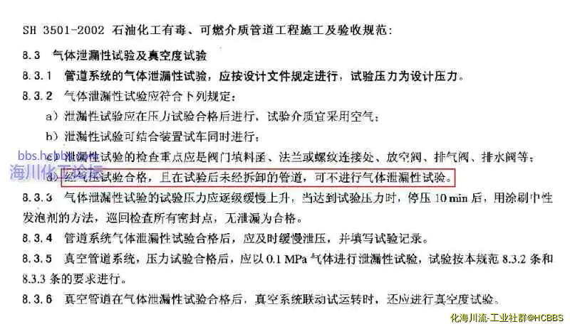

提到该问题的相关规范: 有毒可燃介质管道气密试验要求SH3501.webp
发表于 2017-5-7 06:44:01

提到该问题的相关规范:
真厉害
发表于 2017-5-7 14:03:09

GB50517-2010
