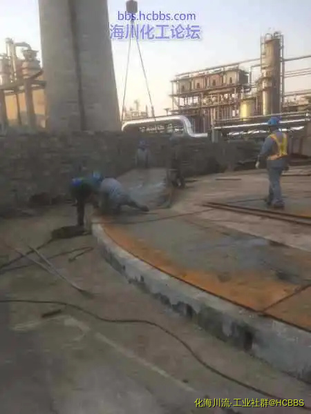

对接焊缝中,有带垫板焊接的结构,什么场合下选用带垫板焊接结构?带垫板焊接有什么优点?带垫板焊接算不算焊透结构?

见过大罐罐底的边缘板对接时下面带着垫板,这个肯定是焊透的,然后里面的都是搭接焊(一块板压着另外一块板)。

对ylb913斑竹的解释有些异议。边缘板焊垫板是因为该处与底层罐壁板形成T型接头,协调变形使得受力复杂,应采用保证全焊透的对接焊或带垫板焊,此时垫板焊接后不得去除。中间底板应远离该接头且有基础支撑,基本可  详情 回复 发表于 2017-5-8 16:55

压力容器制造一般是单面焊要求全熔透的对接焊缝可以使用垫板,优点是有垫板焊接容易拍片过关,但是焊缝系数小,板可能要用的厚了。现在一般氩弧焊、气保焊都可以单面焊双面成型就可以不用垫板了,焊缝系数还提高了。板厚可以降低。

感谢回答,那带垫板焊接算不算焊透结构呢  详情 回复 发表于 2017-5-8 00:05

感谢回答,火花直接接触到罐基础表面会有什么影响呢?基础一般是混凝土或者沙层

感谢回答,那带垫板焊接算不算焊透结构呢

还要拍片合格肯定是全熔透啊。

对ylb913斑竹的解释有些异议。边缘板焊垫板是因为该处与底层罐壁板形成T型接头,协调变形使得受力复杂,应采用保证全焊透的对接焊或带垫板焊,此时垫板焊接后不得去除。中间底板因远离该接头且有基础支撑,基本可认为不受力,因此搭接焊即可。
