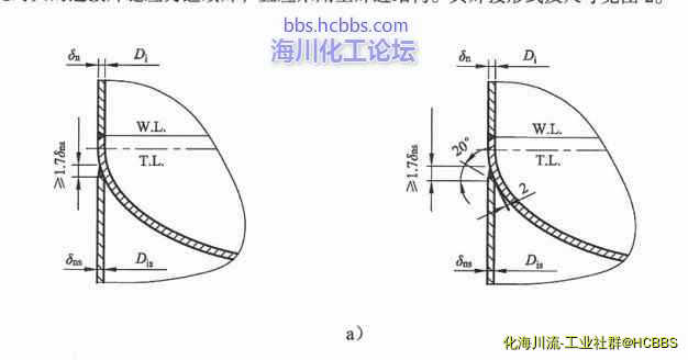

1.裙座与封头的焊缝常用的有两种,见附图,这两种结构哪个是焊透?还是都不算焊透?为什么?
2.HG/T20583-2011,焊缝结构表中的G1,G23是否为焊透结构?为什么?

我个人认为,这4个结构,都属于焊透结构。

前2个是设备焊接方式,属于焊透;后2个是结构中的角焊缝,不焊透

同意4楼的解释,后面两个应该没焊透,裙座那个应该是焊透的。

a是设备焊接方式,属于焊透;G1、G23是结构中的角焊缝,不焊透。

个人认为不一定焊透,跟结构材料尺寸有关

1.裙座连接接型式不论是对接或是搭接,都是全焊透结构,具体看塔式容器标准释义第19页,写的很清楚,全焊透
2.G1和G23都不是"全焊透结构"
