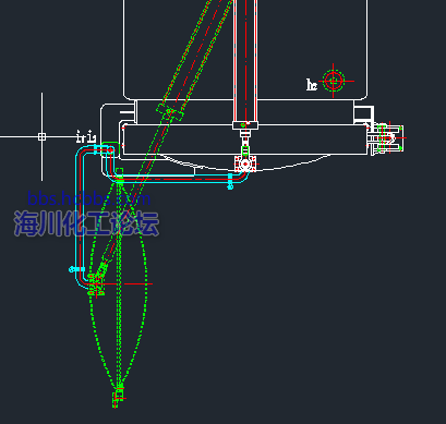

[求助] 请问图中的排渣门是什么类型设计标准是什么
2.1K |1
daze945VIP会员 VIP会员 | 显示全部楼层 |阅读模式       最后访问IP河南省
请问图中的排渣门是什么类型 设计标准是什么

快开式气动旋转锁紧排渣门,我们的成品压滤机的排渣门就是这样的。
