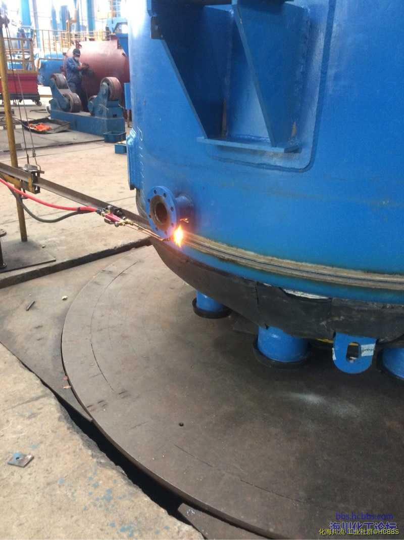

可怜的反应釜未使用就爆了,有谁知道什么原因吗?

应力导致的

应力开裂

那块肯定没粘牢  ,有空气残留 加热后就会爆裂

根据厚度判断为热喷快烧工艺制作,缺陷:1、钢板杂质未能及时排出,形成暗泡,在焊接时暗泡内气体受热压力增大,导致点爆瓷;2、焊接时钢板变形量>这个点的搪瓷变形量形成的点爆瓷。
