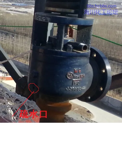

请问各位大侠:
锅炉蒸汽集箱上的弹簧全启式安全阀A68Y-P54  10V   P54  10V,下部有个疏水口(附图红圈处)
是否需要封堵,不封堵,如果安全阀泄露这里跑蒸汽,现场卫生较难处理。
请各位指教,先谢谢了。

安全阀波纹管坏了,密封不严了。

既然叫疏水口,那么肯定不能堵啊,要排凝结水,按道理说疏水阀、疏水口没有水的时候都是不通的。

gllwxl 发表于 2017-4-30 20:22
安全阀波纹管坏了,密封不严了。
该安全阀为弹簧全启式安全阀;
目前锅炉连续运行一年了,期间安全阀起跳
过,所以阀回位可能不够,稍漏蒸汽,都从
这里出来了,如果堵上的话,不是可以从
排放口出去了吗

最好是单独接管引流到地沟去

安装时应该有一个接管外引至安全处所,有一定斜度,方便排水

还是从根源处理,处理安全阀回座的问题
