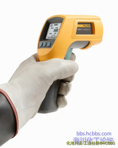

测量工具:
非接触式点温枪
测试项目:
定性和定量检测
更加快捷地发现并修复故障!
专业的维修技术人员逐渐发现,当温度是性能或关键状态的明确指示时,福禄克非接触式测温仪能够帮助他们更快、更有效率的发现并解决故障。
福禄克点温枪具有快速、方便携带、准确以及易用等诸多优点:只需对准、扣动板机,即刻读取被测目标的温度值。
以下是福禄克点温枪帮助用户解决故障的三种基本应用:
1 点测:确定被测对象表面的“绝对”温度。
2 温差测量:比较两个或多个位置的温度或不同时间的温度。
3 温度扫描:确定能够说明故障状态的参数,例如相对温度、热点或冷点、温度提示:普通的点温枪不能透过玻璃测量温度,其读数为玻璃的表面温度。
对于抛光的金属和反射表面,可能难以精确测量。如果可能的话,可以用快干油漆涂在被测物体表面;对于高温的被测对象,这可以使用耐热的“发动机瓷漆”。也可以使用普通的胶带,或者利用喷雾润滑剂(例如WD-40)喷涂表面。这些表面处理技术均可增强被测表面的辐射率,从而可以获得准确的度数。
点温枪适用的检测目标:
工业装置
由于点温枪采用非接触式测量方式,因此就提高了在危险区域进行测量时的安全系数。利用福禄克非接触式红外测量仪,可以方便地获得以下被测对象的即时温度:温度非常高的表面、难以触及的位置、带电的配电盘和设备,以及移动设备机械的内部和四周。
电气维护
检查由于连接松动而引起的热量聚集;诊断电池组和配电盘接线端子、镇流器、开关装置和保险丝连接故障;识别直流电池线路上输出滤波器的热点。
设备维护
测量马达和变速箱内的转动部件和外壳,检查是否存在热点。温度的变化能够说明从烤箱到冷藏箱的各种设备的故障发展情况。定期检查发动机及其轴承的温度,能够有效防止发生昂贵的维修费用。
电动马达
马达温度升高可能是过载、绕组损坏、轴承故障或电压不平衡的征兆。利用福禄克测试仪可以在设备不停运的情况下定期检查马达、发电机和轴承的工作温度。可以将新设备、工作正常设备的测量结果进行归档,作为测量基准。把将来的测量结果与基准数据进行比较,即可非常容易地识别出性能故障。
断路器
通过非接触式温度扫描,可识别出过载的电路或连接不良。用户可以穿戴适当的防护装置,逐个断路器地扫描开关装置并检查温度读数。如果某个断路器的温度较高,则表明可能有故障,然后利用福禄克钳型表再进行详细检查。
空调暖通系统
简便高效地诊断锅炉和循环故障、冷却及制冷系统、热交换器、风管和分配系统。扫描压缩机和冷凝器,检查是否过热或风道堵塞。
蒸汽系统
用福禄克非接触式测温仪可读取凝汽阀的表面温度,判断阀门是否有开关故障。从输入到输出进行测量时,温度应该发生明显的下降。如果温度没有发生下降,则说明阀门没有打开;,但是如果下降太大,则说明阀门是完全关闭的。通过监测阀门,可以更加容易地判断故障。
隔热测试
测量管道和锅炉的隔热层,检查是否有热点。利用福禄克红外测温进行扫描,完成扫描后检查最大的温度读数,最大温度可达204℃,而非隔热区域则会更高。
