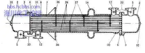

有谁拆过固定管板式的换热器,内部是什么样的结构?
以前拆过U型管式的换热器,斧头式的,内部结构都知道,但是没拆过固定管板式的
从网上搜的资料固定管板式的换热器管束两端都有管板,那管板跟壳体怎么连接的?是直接螺栓连接的吗,换热器两侧都有管板的话如果管束坏了
管束不是抽不出来?

是这种的 吗 ???

对的,就是这种,两头的管板跟壳体怎么连接的,管束坏了能抽出来吗?

两头的管板跟壳体是焊接或胀接或胀焊并用连接的,管束坏了不能抽出来。  详情 回复 发表于 2017-5-2 11:56

固定管板式换热器,管束是不可抽的,管束出现问题只能换换热器的中间段。

固定管板式换热器,管束是不可抽的,管子漏啦可以把这根管给堵上,各别管子堵上不会影响操作的。

固定管板式的换热器,管板跟壳体通常是焊接的,管束是抽不出来。
少量管束漏了,一般的是两头堵管(梯形的堵头。砸进去。外面再焊接),漏多了,通常是换热器整体更换。
