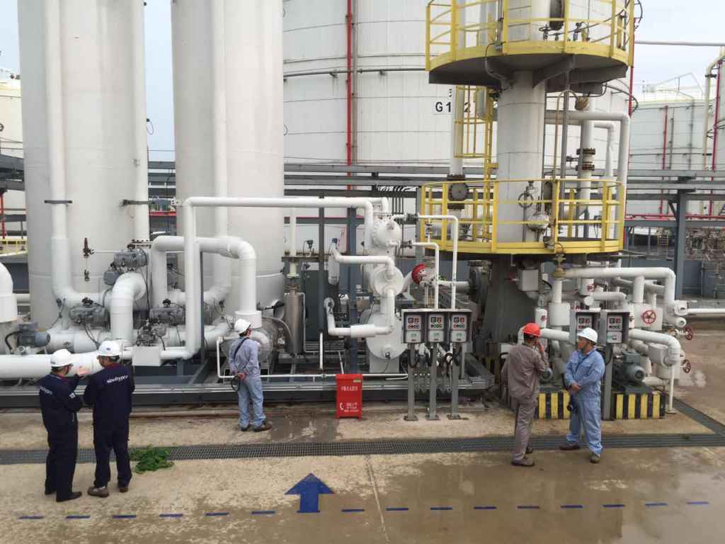

某企业有4座10000m3液体苯内浮顶储罐,罐顶采用氮气保护工艺,排气压力为1.2kPa。储罐系统呼吸过程排出的油气为氮气和苯的混合气体,其中的苯浓度为2v%左右。储罐系统呼吸排气量为0~2000m3/h。该企业拟建设一套油气回收装置,将苯罐系统排放的油气汇集后引入油气回收装置进行集中处理,处理后排放的尾气满足国家最新颁布实施的《石油化学工业污染物排放标准》GB31571-2015的要求,即尾气中苯含量<4mg/m3。
2015年由某厂家承接的油气回收装置,排放气目标值为4mg/m3,实际运行数据>5g/m3,之后经过多次整改,该局面也未得到丝毫改观。下图为该厂家为业主提供的 苯油气回收装置。
迫于环保方面的巨大压力,业主方选择了重新再进行苯油气回收装置的招投标工作, 扒掉这套装置,在原地建设新的油气回收装置。于2016年进行第二次招投标,选用新的油气回收装置来 原地代替原有的装置。经过第一次失败之后,业主方在第二次招标的过程中更为慎重,最终一共7家参与竞标,我公司在不是最低价的情况下中标,工艺路线为“吸附+冷凝”。

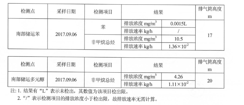

该装置于20174月份一次性投产运行,至今已连续运行将近8个月,期间无论是装置在线浓度仪的连续监测,还是手持式检测仪检测出口尾气苯浓度,均显示苯含量为0.0PPM。万华及环保部门委托第三方进行了超过30次取样分析,全部满足苯含量<4mg/m3,其中约80%的检测结果显示尾气中苯含量低于检测下限0.0015mg/m3

该工艺技术具有以下特点:
1、        苯油气回收装置自动化运行,集中显示,连锁报警停车等控制程序非常完善。正常情况下不需要操作人员值守。
2、        吸附床内的多种复合吸附剂对于苯有很好的吸附分离效果,外排氮气的苯浓度持续<0.1PPM,罐区周围的空气质量得到明显改善。
3、        相比常规汽车装车油气回收项目,本项目罐区排放的苯油气具有流量、浓度均不确定的特点,现有油气回收装置的吸附周期采用多种切换方式(入口流量累积值、出口气体中苯浓度、固定切换时间)有机结合的方式,提高了装置的运行效率。
4、        正常情况下动设备不启动,仅打开吸附床的进出口对苯油气进行吸附处理,动设备工况相对比较缓和。
5、        苯入口油气浓度低,吸附床的温差波动范围在20℃以内,最高床层温度没有超过60℃,如下图2-4所示。每个吸附床上都有多点温度检测,超温的报警连锁程序较为完善。另外,由于惰性气体为氮气,所以吸附床没有超温的担忧。
发表于 2017-12-18 14:25:19
