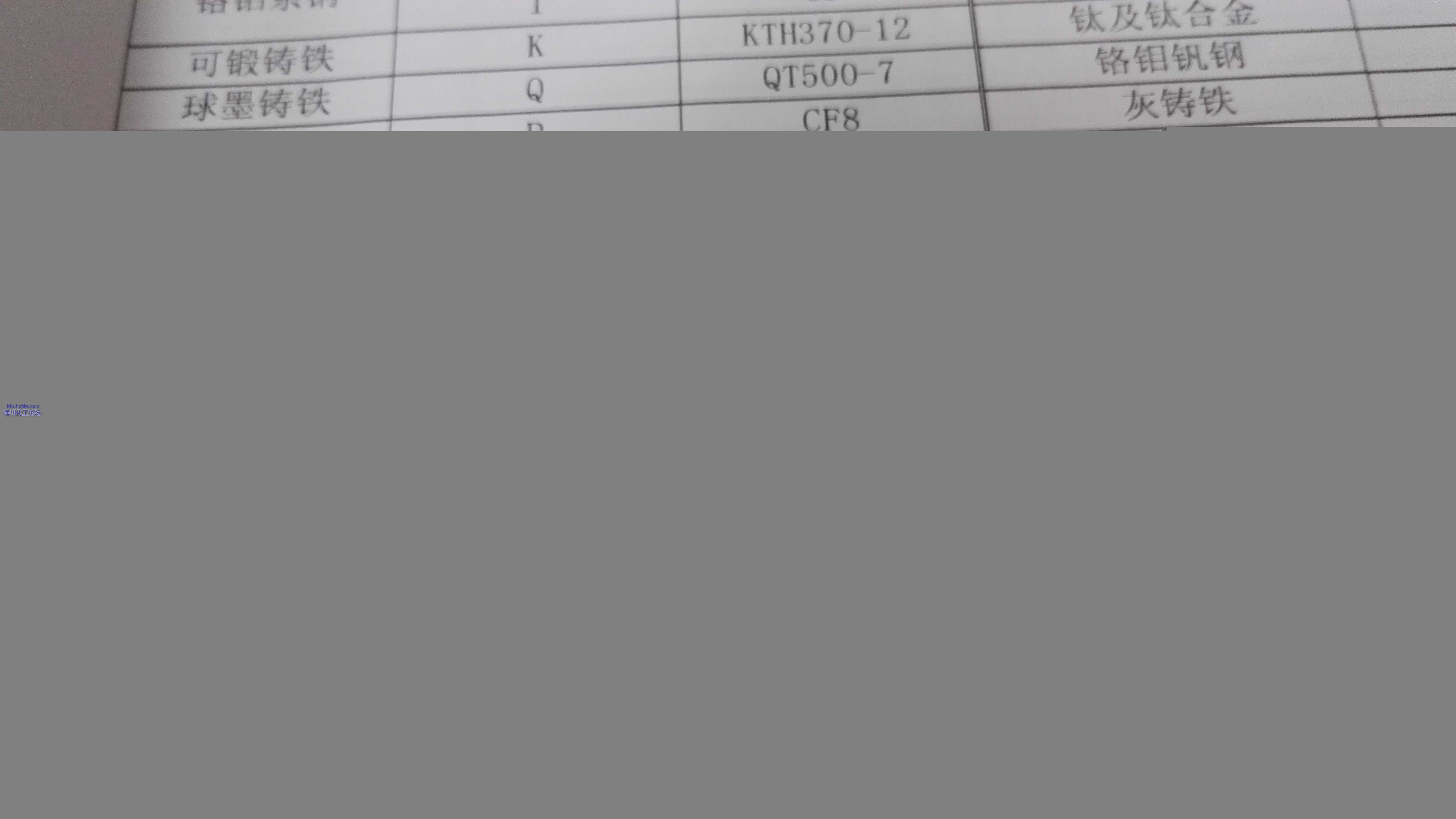

请教下,针型阀J13H-160III 后面的160III 是什么意思,有哪个标准可查询,谢谢

160压力代号 ,III 阀体材料代号

160是公称压力代号,III 是不是PIII ,铬镍不锈钢1CR18NI9,仅是猜测
