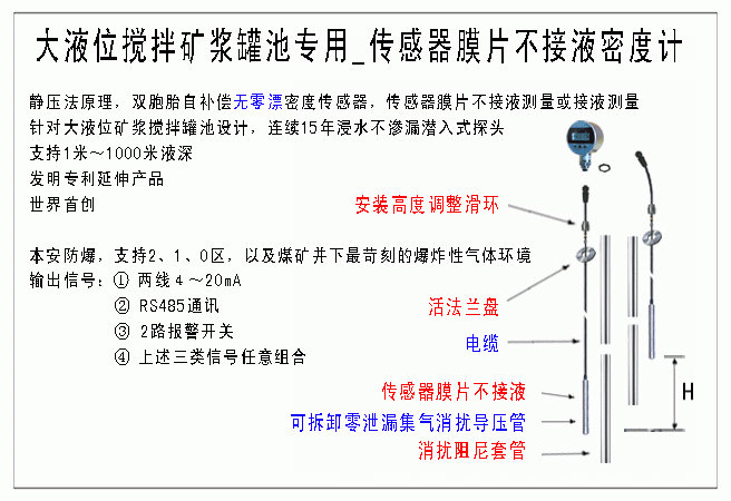

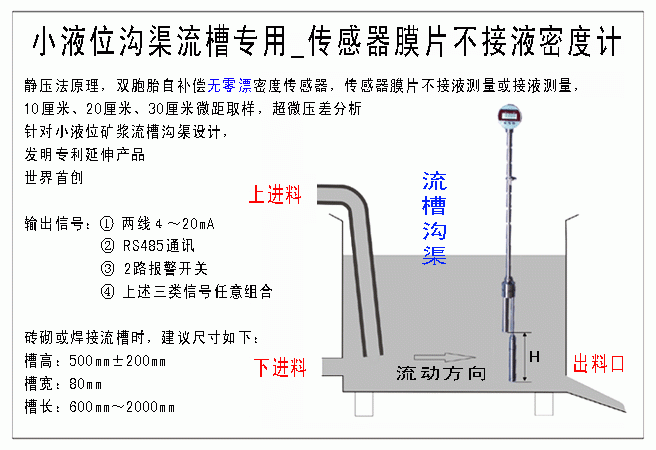

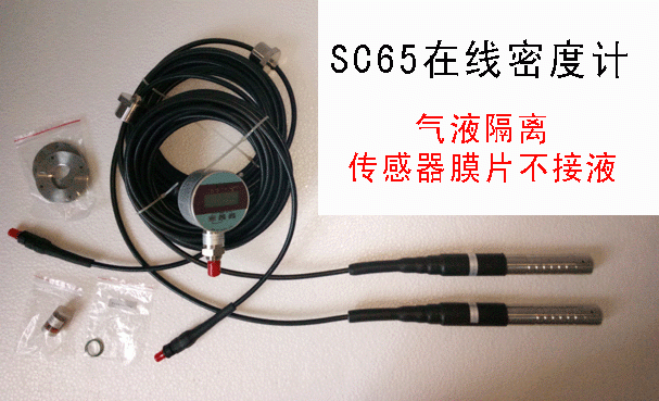

发表于 2017-11-27 23:54:06
实物图
现场图
发表于 2017-11-28 00:00:29
