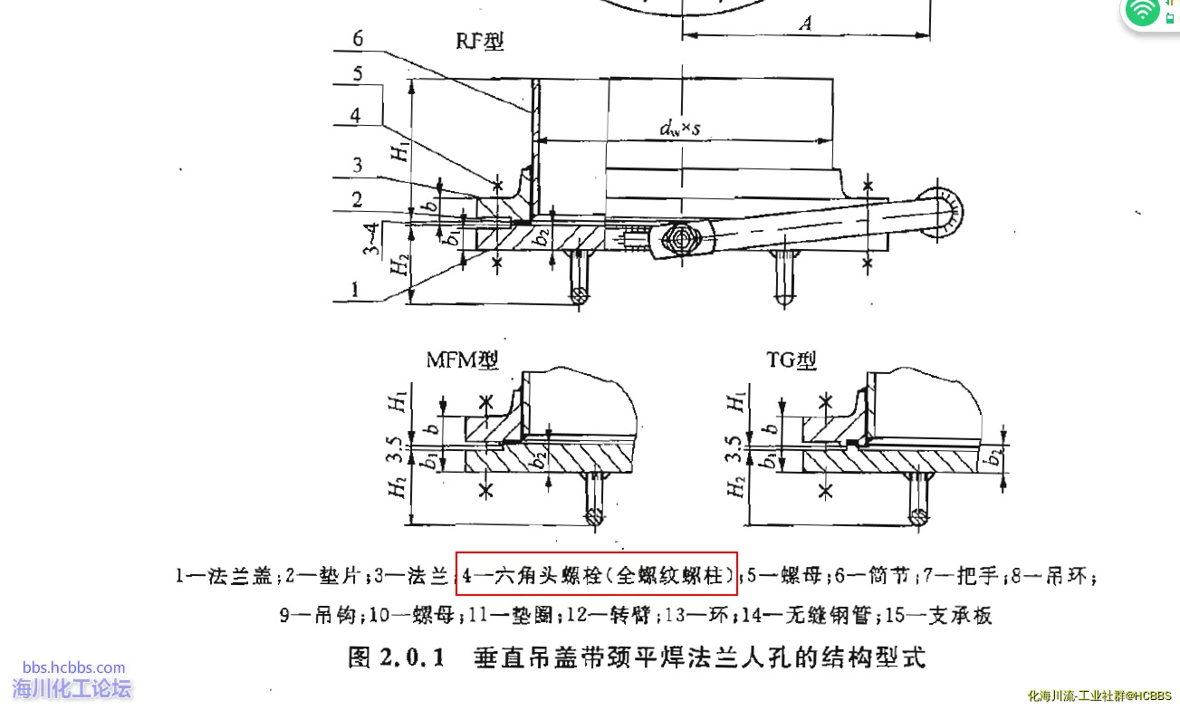

求助:HG/T21520标准中的螺柱指的是双头螺柱还是全螺纹螺柱?有谁知道的,请告诉我,谢谢了。

全螺纹螺柱能耐高压,高温,双头螺柱只能到PN4.0MPA,温度最高400°...应该是双头螺柱

按标准字面意思应该是全螺纹螺柱

fgpeopleVIP会员 VIP会员 | 显示全部楼层       最后访问IP四川省
是全螺纹螺柱。
见HG/T20520-2014表2.0.2材料明细表,明确显示是全螺纹螺柱
发表于 2017-4-24 16:24:19
全螺纹螺柱

海川副教授  |  头衔:  【海川活跃分子】
全螺纹螺柱能耐高压,高温,双头螺柱只能到PN4.0MPA,温度最高400°明确显示是全螺纹螺柱

一杯绿茶_OIIQVIP会员 VIP会员 | 显示全部楼层       最后访问IP四川省
HG/T20520-2014表2.0.2材料明细表,显示是全螺纹螺柱。

海的情怀68楼主 VIP会员 VIP会员 | 显示全部楼层       最后访问IP江苏省
明白了,谢谢了。我手上只有HG/T20520-2005,没有HG/T20520-2014.
