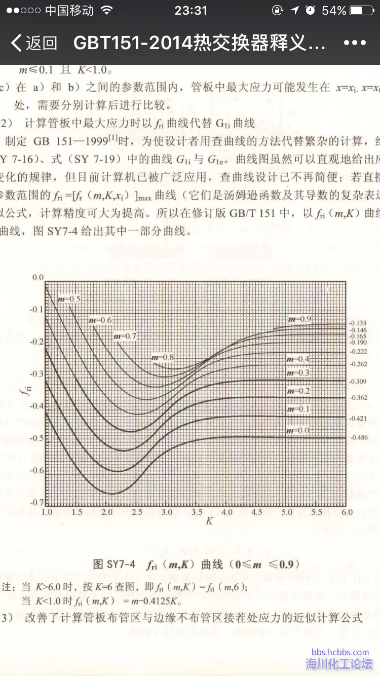

校核管板时要查fri,现在m=0.89,K=2.605,请问对应的fri该怎么查

来人帮忙
